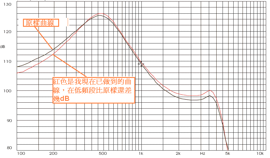

一款0615受话器,要求与原样特性一致。几经努力,低频段仍不太满意。不知各位有何高见?  (膜片10umPEI,音圈跑道形卷幅已到1mm)

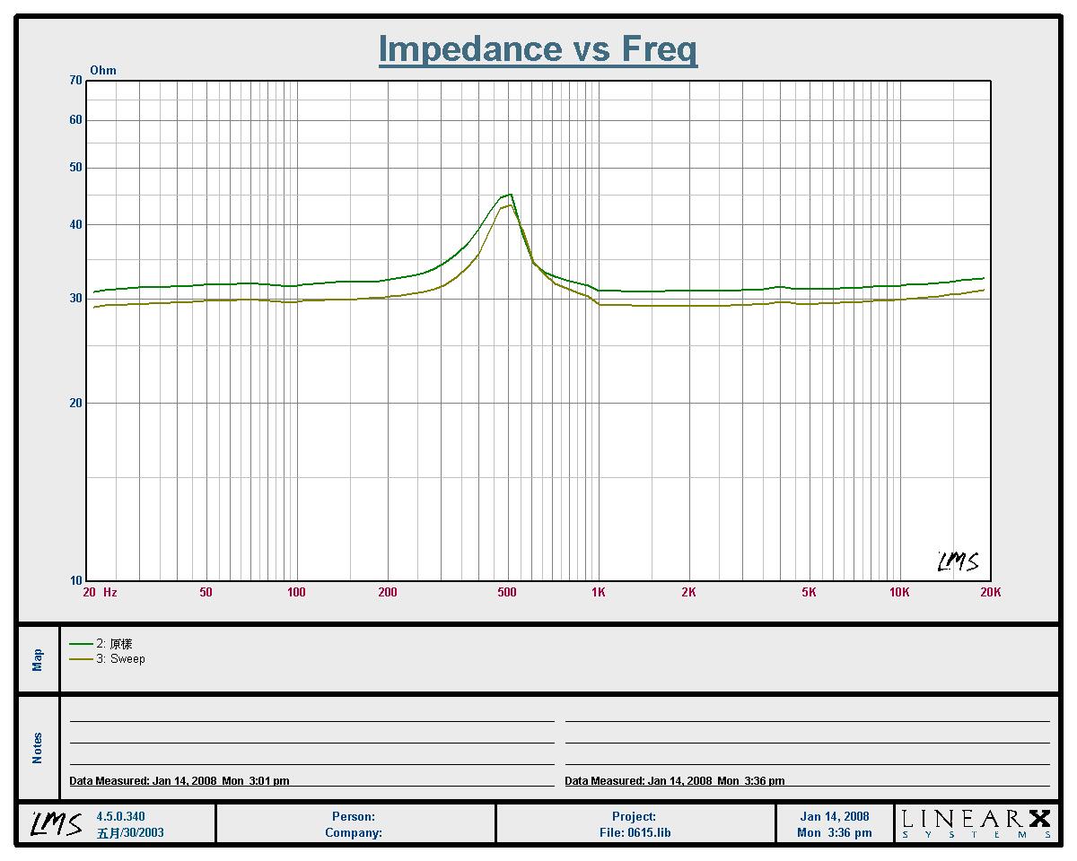

原样的音圈卷高是0.85的,我现在用的音圈高是0.95.直流阻抗也比原样低了2欧。(蓝色为原样阻抗曲线)
试过加背阻尼,也只是把500HZ的峰压下来了,可100HZ动也不动一下。
  发帖心情 Post By:2008-1-14 16:17:18 [只看该作者]
有没有自由场的频响曲线?

  发帖心情 Post By:2008-1-15 8:20:46 [只看该作者]
楼主,您做的受话器的曲线从1K到5KHZ怎么都比样品高啊?
是什么因素做的如此高?
