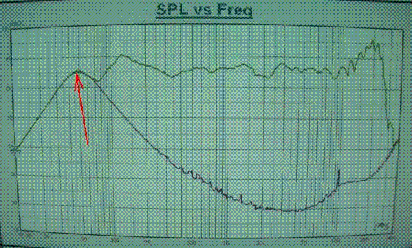

各位好!我们公司刚刚建立了一个消声室,但是用LMS测试SPL曲线时在低频50Hz频有共振.请各位前辈指较. 谢谢!
附件中一条曲线是正常测试的SPL曲线,另一条曲线是不加电压的测试曲线.

消声室低频截止频率是多少?本底噪声多少?

水仙老师,我们的消声室截止频率是80Hz,本底噪声实际测试是13.4dB(A),消声室尺寸是5.0mX4.0MX3.6M。

是用标准樟板测试的。
  发帖心情 Post By:2007-12-13 22:40:02 [只看该作者]
另一条曲线是不加电压的测试曲线?
将话筒卸掉(线拔掉),测试看看,是什么结果?

呵呵,我倒认为可能是电源干扰。

赞成,早些年用TYPE1600S及LMS在不同工厂的消声室测试均出现此现象。国内工频(交流电源频率)均为50Hz,应该与此有关,与消声室无关。

Acoustics,你好!另一条曲线是不加电压的测试曲线(关掉功放)
我现在将唛克风的连接线拔掉后测试SPL时50Hz的峰值会降10dB左右.曲线的走势是类似的.
我将LMS重新安装并通过内部检测和外部检测,结果还是相同.
  还请各位前辈指较.

将话筒卸掉(线拔掉)时50Hz处的峰为降10dB左右,但曲线的起势类拟.
我现在重新安装LMS,并通过内部检测和外部检测,但测试结果没有什么变化.
用另外一支唛克风测试情况相同.

多半是电源干扰,做好信号线屏蔽和接地。
1、软件不可能出这样的问题,所以问题肯定出在硬件。
2、MIC线拔掉还有,说明问题跟MIC和房间无关,或者说跟声音信号无关。问题肯定出在电信号。
3、有了以上的分析结果,再加上国内的电源是50HZ,基本肯定是电源干扰。

练海棠,这个跟电压没有关系,因为喇叭没有发声时也有50Hz的峰.

唉,兄弟啊,拔掉MIC线有峰,喇叭不响也有峰,都说明峰跟声音信号无关,你还坚持认为不是电源干扰我也帮不了你了。
