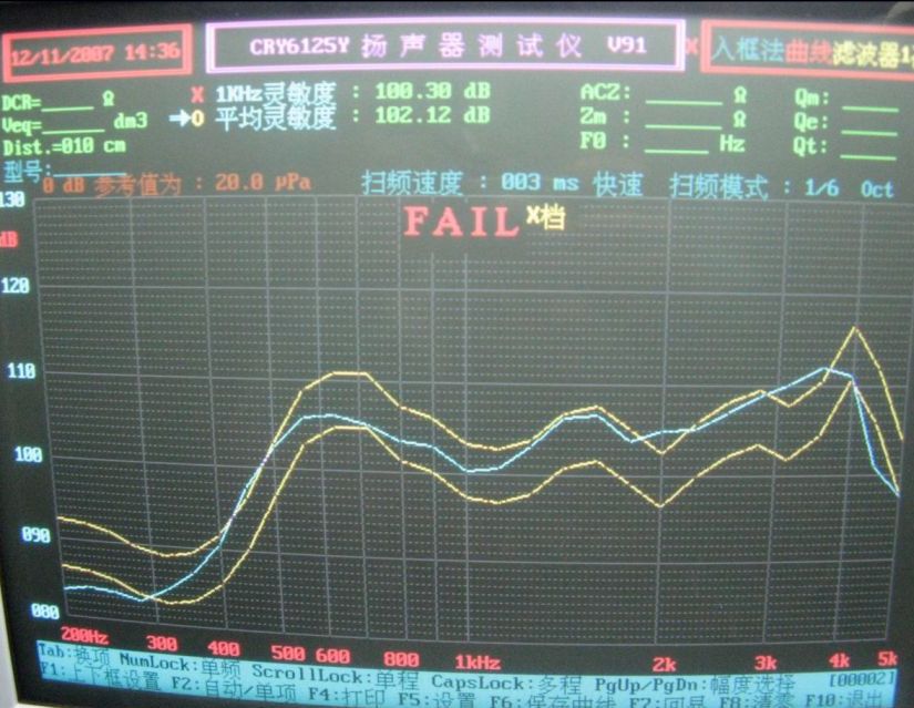

说明:测试喇叭10000PCS,DB均在范围内,但是曲线不正常,如附件,有一点在范围外,我用的浙大的仪器,为何会这样呢?,小弟不太懂,请帮忙解决,不胜感激!

不要把上下限定的这样古板,,
人工绘制比较好

有好几处超出了上下限,当然不合格。

二楼在开玩笑呵,的确如三楼所说,我现在是手工绘制,但此原因我想分析,或许是机器吧!
人生最重要的不是所站立的位置,而是所朝的方向!
  发帖心情 Post By:2007-12-12 8:03:26 [只看该作者]
呵呵,CRY6125老的不能再老的东西了.
机器在不能准确的反映测量结果的时候,是不是考虑校正或者更换或者丢掉.
不知道是画的框不对,还是测试的曲线不对!

大货的测试与试样一致吗?
那个曲线框可以修正一下

仪器,只要测试一致性好,是可以用于在线检测的.但测试框图可以考虑适当修正,以便大部分良品可以入框.

明明曲线超出了框线,当然不合给,怎么会有争议?你要么修改框线,要么换被测单元,否则用什么仪器测试也是这个结果。显示的DB值只是一个平均灵敏度。

哈哈,这样的曲线只能看入不入框,这时看平均灵敏度没啥具体的意义.
楼主改喇叭吧.

测试环境?

谢谢各位的指导,可是我在手动修改曲线保存后,还是会出现较多产品,可能如
各位前辈所言,仪器是应该有问题的,6楼前辈真厉害,的确是CRY6125,我这两天看看,是否更换仪器试试.

曲线是谁定的?如过可以自己定,就先测个三五百个,自己定下就好了。

楼主公司就没有人更懂了么?框线设置不合理,而且太宽。有效频带以外的部分还设置框线只会增加不良品。不要什么问题全怪测试仪器,虽然这套测试仪器是有问题(我自己就经常骂这仪器设计得太笨),但如果不懂的合理使用仪器,给好仪器问题会更多。

謝謝16楼主的指导"有效频带以外的部分还设置框线只会增加不良品"这个设置早上重设了,好象还有问题,我再看看.
