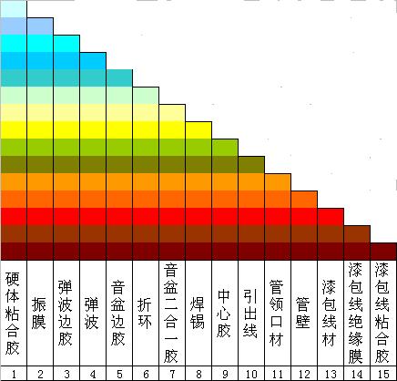

功率设计的水桶原理  发帖心情 Post By:2006-4-15 21:25:14 [只看该作者]
大家来看看吧,有不同看法的可重新排序,也可再细化分类.
(这也是在初哥的指点下,才下此决心开题的)

  发帖心情 Post By:2006-4-16 9:36:16 [只看该作者]
没人有不同意见?
接下来,可得要进行散热设计啊,主次抓错了,会害人,呵呵。

db兄弟高见,可否说明一下?

[原创] 如何评定无纺布与调音纸的差与好??  发帖心情 Post By:2006-4-18 6:16:02 [只看该作者]
可以按每种材料的临界耐热温度Tm来排列.在Tm以下能保持其设计力学性能.
每种材料多有导热常数,可以来估算一下温度场Tp分布.
如何提高Tm很难,如何分散Tp,就是散热设计.

功率设计主要考虑二个方面,一个是耐热,还一个是受力!

dB兄开了好题。俺最近碰到了13芯高音引线断!

  发帖心情 Post By:2006-4-26 21:33:02 [只看该作者]
是烧断的,还是拉断的?
看看断在这那一点!

我觉的11和12之间是否要加上管壁外的胶水

对于手机扬声器我想不太适用了!因为手机扬声器的关键在音圈线!
