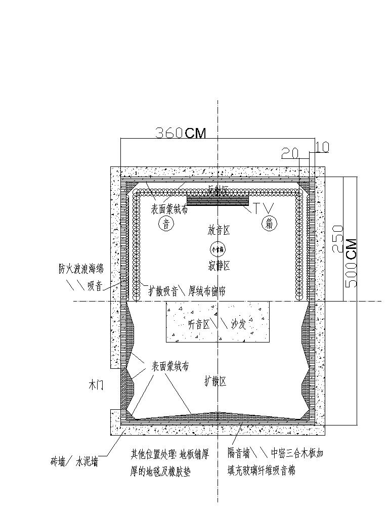

我正准备要做的试听室,请各位大佬提点意见。。。  发帖心情 Post By:2007-11-29 16:54:57 [只看该作者]
看图。。。晕。。。上传限制200K。。我的图240K。。。怎么办。。。。
holo126
等级:职业侠客 帖子:124 积分:1276 威望:0 精华:0 注册:2006-11-13 19:05:08
  发帖心情 Post By:2007-11-29 17:00:52 [只看该作者]
终于把图缩小了。。。看图。。。各位大佬多指教。。。

  发帖心情 Post By:2007-11-29 17:03:06 [只看该作者]
公司不给太多银子。。。只能凑和凑和。。。。

  发帖心情 Post By:2007-11-29 17:06:02 [只看该作者]
过两天就要开工了。。。各位大佬帮忙看看有没有什么不对头的地方。。。。

面积小了。
  发帖心情 Post By:2007-11-29 20:35:14 [只看该作者]
海绵吸声系数多大?有没计算或测试过?
  发帖心情 Post By:2007-11-29 21:24:05 [只看该作者]
看到楼主的这个设计,想起了当年发烧轩主的一篇文章,也是将房间分成"死区"和"活区"
这么小的空间能不能做到,心里总有点疑问!
1)绒布作用是什么?(吸声?)(扩声?)
2)波浪海绵厚度是多少,和墙面如何配合安装的
3)该试听室有设计指标要求?
holo126
  发帖心情 Post By:2007-11-30 13:24:45 [只看该作者]
1.海绵吸声系数多大?有没计算或测试过?
......海绵吸声系数我们公司没办法测试....没那条件....只能从供应商那获得了....
2.看到楼主的这个设计,想起了当年发烧轩主的一篇文章,也是将房间分成"死区"和"活区"
这么小的空间能不能做到,心里总有点疑问!(这个我心里面也有点打鼓...所以征求各位大佬的意见...)
1)绒布作用是什么?(吸声?)(扩声?).....设计想法是吸声的....贴在隔音墙的面板上....
2)波浪海绵厚度是多少,和墙面如何配合安装的....波浪海绵厚度6MM(棉底)+5MM(波浪)...
3)该试听室有设计指标要求?....没有太硬性的指标要求...我们没有相关仪器测试....
3.房间是小了点...一来是没办法(公司只给这点地)...二来公司是做小功率的音响..大多不超过30W...书房音响..床头音响...
4.另外想请教,上图中10CM(内部空间)的隔音墙是否足够....隔壁就是同事办公室...想在听音房工作时不能太影响他们...
holo126
  发帖心情 Post By:2007-11-30 13:36:56 [只看该作者]
我的希望是可以尽量实现接近模拟家居环境.....因为房间太小,所以前端做成比较强吸音的环境,...但又担心太强吸音造成声音太干.....所以后区加做成扩散的环境....
还想请教有经验的大佬...如图中后区做的扩散面是否可以达到扩散效果??????
...我计划扩散面这样做...在隔音墙上先打龙骨(支架)...再在龙骨上按图形状尺寸装10MM的中密板(不打孔)...再在最表面蒙层绒布(不太厚的)...里面就是空的,不填吸音棉.....
以上想法是否可以达到扩散目的??????
  发帖心情 Post By:2007-11-30 18:39:55 [只看该作者]
以下是引用holo126在2007-11-30 13:24:45的发言:

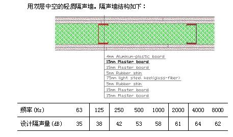

1)如果是吸声,我建议你别用绒布,因为其透气性能较差(帘幕做吸声,注意两点:透气性能和重量)
2)这么薄的海棉直接贴在墙上,吸声性能会非常差,选择的海棉密度多大?
3)设计指标还是要有的,否则一点方向都都没有
4)双层墙是很好隔声结构,中空10cm也是可以,但你墙体本身结构是什么样的呢?下图供参考
holo126
  发帖心情 Post By:2007-12-1 9:22:41 [只看该作者]
非常感谢初哥指点....我再根据你的意见改良....
