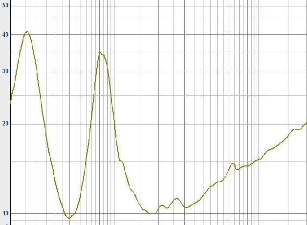

mobin-spk
  发帖心情 Post By:2006-4-15 8:08:36 [只看该作者]
 下载信息  [文件大小:   下载次数: ]
点击浏览该文件:
请参考阻抗曲线
mack
加好友 发短信 野兔帮--劳动部长
我来帮你贴  发帖心情 Post By:2006-4-15 8:59:14 [只看该作者]
野兔帮-南声第一个帮派
立志吃尽南声免费野菜
mobin-spk
  发帖心情 Post By:2006-4-16 13:29:34 [只看该作者]
谢谢!可否提供技术上的支持

你的导相管是一个方型的吗?
jonyue
加好友 发短信 逍遥大帝
等级:职业侠客 帖子:158 积分:2210 威望:0 精华:0 注册:2006-4-16 14:31:51
  发帖心情 Post By:2006-4-16 16:02:36 [只看该作者]
最好再看看你的频响曲线,我设计专业箱较多,能否把你的相关资料发到我的邮箱里,看能否尽份薄力
  发帖心情 Post By:2006-4-17 15:24:28 [只看该作者]
将Fb降低些!

  发帖心情 Post By:2006-4-18 8:04:37 [只看该作者]
请问楼主,您的100芯高音频响(带号角)如何?可否贴上来看看.
