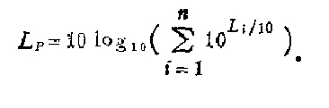

  发帖心情 Post By:2007-11-30 20:55:27 [只看该作者]
图片点击可在新窗口打开查看此主题相关图片如下:未命名 拷贝.jpg
是这么计的吗?

以下是引用xian-gen在2007-11-24 17:10:44的发言:
1.当然是纯加法的问题.
2.如果这是声压级,那40dB就是2*10E-3pa,80dB就是2*10E-1pa,而2*10E-3pa+2*10E-1pa约等于2*10-1pa,换成声压级依然是80dB.
晕倒,db是这么加的吗?你换成常数就变成乘法了。图片点击可在新窗口打开查看图片点击可在新窗口打开查看图片点击可在新窗口打开查看
