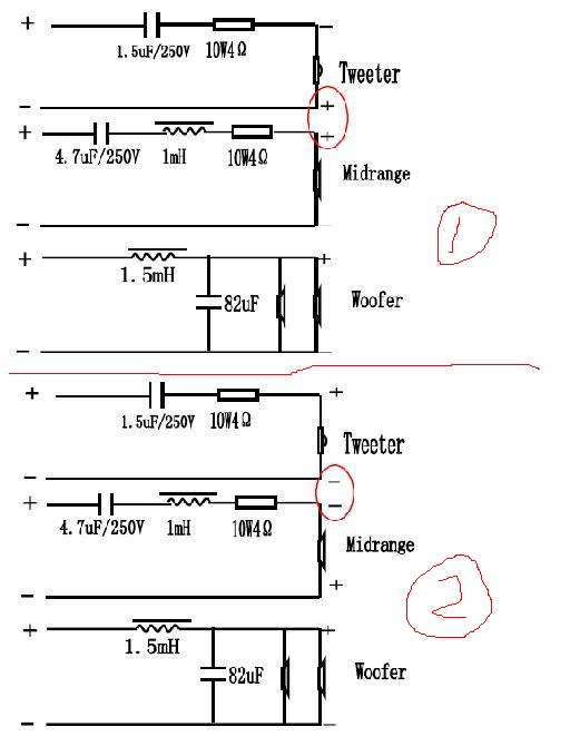

如图所示,这两种接线方式有何区别?

理论上讲中高音采用一阶分频,没有必要反相。
倒是由于阻抗的变化引起分频点与设计值的偏差。
实际上是否需要反相就不得而知了,
可能你的测试环境不很好,所以无法判断。

楼主的分频图中,其实真正的差异产生在低音与中音衔接的部分。

嗯,我也是按客户的意思做的
只是想不明同一分频电路为什么一只要高音反相,另一个却是中音反相了
哦,那就是高音不用管它了吧?

有没有对其频率响应进行测试?
如果曲线都很平坦,可想而知分频一定有问题。
如果曲线都不平,分频也有问题。
如果一个平坦一个不平,那你就好判定了。

信号通过分频器后会产生移相,这一点大家都清楚,其实还有一个因素,那就是各单元振动体发出的声波不是相位一致的,也有相移现象,即使将各振膜布置在同一个面上,仍会有移相,因为各单元音圈到振膜的距离不等,振动传递到振膜表面的延迟各不相同。
所以要用测试频响曲线的办法,通过更改高音极性,寻找分频交叉段最平坦的曲线,此时的相位为正确相位。传统书上所说极性接法不够全面。

2张图纸的最大区别在于中低交叉,楼主没理解XP的话?
客户做出这样的更改要求?

客户只是给了这样的原理图
同样的单元,一个中置箱,一个落地箱
分频器有这个区别

楼主电路图中的82uF电容不要用DF值太大的,小心放炮图片点击可在新窗口打开查看图片点击可在新窗口打开查看

如果是客户指定的分频电路,只有一种可能,那就是外行人确定的。

XP和一张专辑说的都有道理。如果两个分频器出来的结果差不多,没有出现明显的反相抵消,说明分频器的设计有问题。如果出现了反相,那就说明出现反相的一个是错的。当然也有可能跟音箱摆放方式有关和相对的测试点有关,这样的话可能两个都是正确的。
