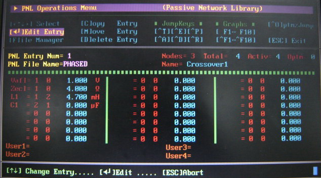

[求助]Leap4.6 PNL 有关Node的含义.  发帖心情 Post By:2007-11-22 17:08:35 [只看该作者]
用不起Win的LEAP,找了Leap4.6来将就用。现在正在操作学习中.......
对于被动式Crossover的设计部分,Node(节点)的意义是怎样定义的?望使用过的朋友指定一下,最好是有个示意图,把原理图跟Leap界面对应起来。
不甚感谢!先附上Leap的界面。

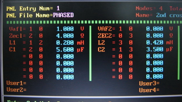

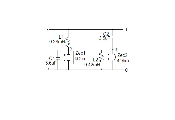

  发帖心情 Post By:2007-11-24 9:45:04 [只看该作者]
不是这样的,高音和低音需要两个不同的PNL Entry
  发帖心情 Post By:2007-11-24 9:53:36 [只看该作者]
  发帖心情 Post By:2007-11-24 9:58:49 [只看该作者]
  发帖心情 Post By:2007-11-24 10:01:36 [只看该作者]

  发帖心情 Post By:2007-11-24 11:12:05 [只看该作者]
DOS版截图比较麻烦,不然能表达得更清楚些.
能明白就好.
