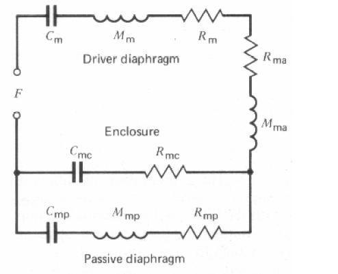

倒相管和无源辐射器并行,理论上相当于单个可等效为单个无源辐射器
但等效后的谐振频率变为:feq=fpr/(sqrt(1+Mp/Mpr)
其中Mp为倒相管的等效声质量,Mpr为无源辐射器的等效声质量.
feq/fpr=Qeq/Qpr
Qeq为等效后的无源辐射器的Q,Qpr为无源辐射器的Q.
因此,理论上似乎与无源辐射器没什么本质差别
寒兄是如何推导出来了,可否细说一下?
图片点击可在新窗口打开查看图片点击可在新窗口打开查看

根据寒山的推导结论,可不可以这样考虑:无源辐射器是个三参数谐振器,调整参量比较烦琐,加个倒相管可以理解成一个微调器件,这样可以降低无源辐射器参数的精度要求,而倒相管的调整是容易进行的.
