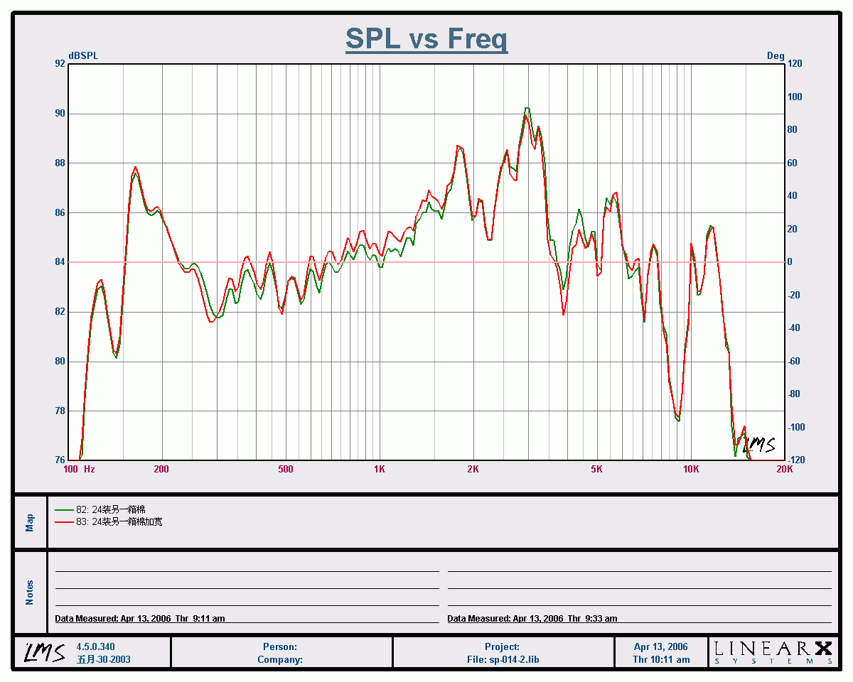

4.5”中低音(asv,橡胶边,反抛物线形纸盆)装在长方形大箱上与小箱频响1-5k有不小的差别,大箱上谷更深。LMS系统,简易消声室,中高频与广州五所接近。
做了多次试验,发现是几个原因的综合作用:箱体外形(长度和宽度)不同,箱体衍射不同;装大箱上,喇叭要下沉,前腔效应。
现在只比较宽度的影响,打胶粘了2块长硬纸条在小箱(宽124mm,高205)侧面,使得该小箱正面宽度增加到155,与大箱接近。背面有点漏气。喇叭没有下沉,与箱体正面平;加了不少的吸音棉,排除了箱体内高频驻波的影响;箱体表面的孔,缝隙都填平,近似平面;又测了水平,垂直指向性及1.5m远场测试。
加宽后,频响对比如下:1K附近中频提升,4K附近谷加深。该结果与王以真技术手册P266“前面障板的影响”好像不太一致。请高手指点!

实际上就是边角衍射的问题,如果要做实验,我建议你找几个和音箱面板同样的材料不同尺寸来做试验,这样可能更能说明问题!
  发帖心情 Post By:2006-4-14 19:30:24 [只看该作者]
另外,你测试的两条对比曲线差别个人以为不大,考虑到测试误差几乎可以忽略,要做边角衍射方面的分析,我建议你用球顶高音之类宽指向扬声器来做试验!

"4.5”中低音(asv,橡胶边,反抛物线形纸盆)装在长方形大箱上与小箱频响1-5k有不小的差别,大箱上谷更深。"
大箱的曲线有没有?低频有差异吗?
看提供的曲线,似乎是容积偏小,Q值偏高.中高频的那点差异可以忽略比计.正如初哥所言.
千万不要奉书为经典,DB都说了南大的书也有错误(印刷错误较多,高手们和老师们会自动识别的).
最好的办法是验证:理论验证或实验验证,实验验证可以知其然与不然,理论验证可以知其所以然!

以下是引用音响初哥在2006-04-14 19:25:04的发言:
在呢!兄弟!
谢谢初哥老大!
已经打样箱体了,宽度,高度分别增加20%左右。认真的搞一搞!

以下是引用水仙在2006-04-15 20:02:02的发言:
大箱的曲线有没有?低频有差异吗?
谢谢指点!大箱的频响与加宽后的频响中高频相近。箱子有点漏气,因此低频部分的差别没必要比较。

请问我这个案例中衍射的实质是什么?是正面的辐射阻抗,而不是箱体表面的反射?

关于衍射,在低频时应该考虑的是衍射损失(diffraction loss),这实际上空间辐射角的问题。
而在中高频部分,箱体面板的尺寸相对所辐射的声波波长而言,是一个比较大的值,当声源所辐射的声波到达某一边界时,会产生边界反射(又称为2次声源),而边界所反射的声波会有近180度的相差(具体与边界的形状有关),因此导致测得的频响曲线上出现一些峰谷,抑制的办法有以下几种:面板铺设阻尼性材料;扬声器采取非对称安装(到各边界距离不相等);边角做一些如倒角,倒圆等处理。。。。。。。。
