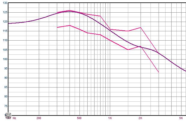

如何能得到图示意红色的那条曲线?

目前能达到的是绿色曲线。

2KHz进不了下框

修正膜片的圆顶可行不?

加或修改前腔。

可能还是测试耳盖的问题。

再学习一下小费发在资料室的那篇文章吧,主要分析一下曲线变化的趋势。

球顶适当增加.

加或修改前腔。
en

新绿好厉害,是如何改善的?

看图应该是喇叭的音压提升了.

这样把振膜弄薄了不好吧 可以改下振膜花纹 中间加个震动区 马上频宽就固定好了 那个地方而且稍微有点翘

对于一般受话器的膜片没有花纹的,如何改善?

这个我不知道 有条件的可以试验下 但是我上面的这种方法 肯定要比楼主的办法实用多了 关键是工艺上实现难度小  图片点击可在新窗口打开查看

"中间加个震动区 马上频宽就固定好了 那个地方而且稍微有点翘" 具体怎么操作?
