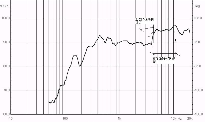

各位大师,吾有一只外径32MM的无前盖的圆形喇叭,频响曲线在2.5~4K处的谷点如何才能改善的平整?5K~10K的曲线如何才能降低到90dB左右?
曲线见下图:

请问楼主上面是什么金属振膜的曲线啊?你用什么音圈在搭配呢?

回楼上的:膜片上0.05mm的PEI材质的.
关于2.5~4KHZ的谷,吾老近20年没有找到改善的相关的规律.所以还请年轻的一代帮忙!

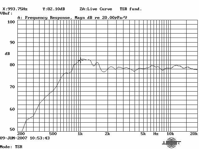

参考一下,微型扬声器的.

Acoustic兄真好玩,别人请大家分析怎么改进,你把自己的一条漂亮的曲线贴出来又不说怎么做,气人家啊?图片点击可在新窗口打开查看图片点击可在新窗口打开查看图片点击可在新窗口打开查看

  发帖心情 Post By:2007-11-16 11:38:01 [只看该作者]
以下是引用白菜在2007-11-15 13:59:22的发言:
这点谷也要改?
是的!要改,最好能改善的和A斑竹提供的曲线近似.

呵呵,这个谷确实很难改呀。不过高频要降下来应该好办,就是看不到膜片。
