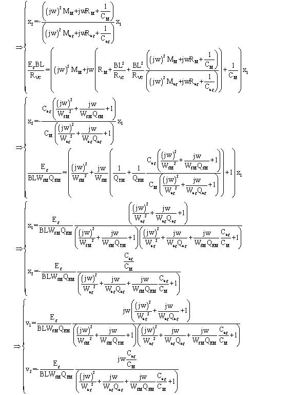

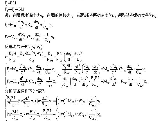

试着分析一下数学模型!
各位不要吝啬板砖,有板砖才有进步,让我们迎着板砖前进吧!!
  发帖心情 Post By:2007-11-1 0:21:53 [只看该作者]
  发帖心情 Post By:2007-11-1 0:23:18 [只看该作者]
如果以上成立,进一步分析就不是很复杂的事了!!
欢迎大家讨论!

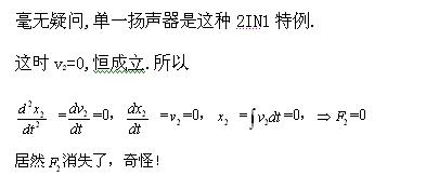

久违了,这次搬来了很多砖头,别闪啊,呵呵
  发帖心情 Post By:2007-11-4 11:55:18 [只看该作者]
DB说的是钢性边界的问题吧,其实是无限小(位移和速度)和无限大的问题(如阻尼),不能简单理解为零吧!
db
加好友 发短信 魔幻大师
  发帖心情 Post By:2007-11-4 12:32:35 [只看该作者]
初哥真厉害.
这样说来2IN1到单1,只能是V趋附于0,而F2永远为F1.
要是搞一点直观的数据,图表就好了,呵呵.
这个力F2经边界传递给基座(如手机本体),是一个隔振系统.
这样对单元和手机振动量的测试评价就不一定一致了.这是另一话题了.
V1和V2方向一定是相反的吗?公式中应该可看出.

  发帖心情 Post By:2007-11-12 1:21:12 [只看该作者]
好象好多帖子丢了,应该没人删吧!!
玄武狐
等级:新手上路 帖子:63 积分:523 威望:0 精华:0 注册:2007-11-12 1:39:29
  发帖心情 Post By:2007-11-13 0:03:40 [只看该作者]
以下是引用db在2007-11-04 12:32:35的发言:
从推导过程来看,V1,V2不一定反相吧,因为相位响应函数似乎不一样哦!

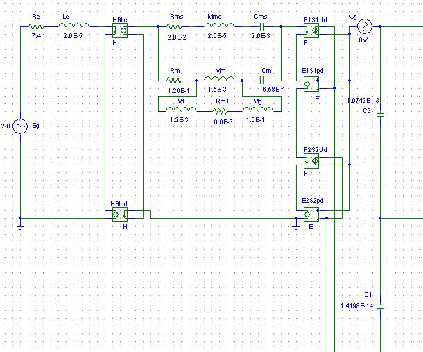

  发帖心情 Post By:2007-12-1 9:18:57 [只看该作者]
电_力部分的仿真图.

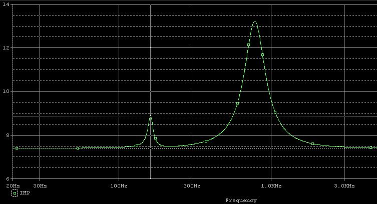

  发帖心情 Post By:2007-12-1 9:21:30 [只看该作者]
阻抗曲线(仿真)

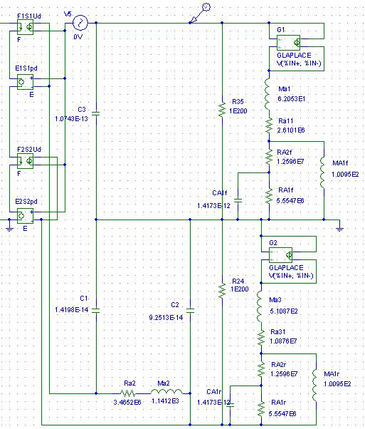

声学部分仿真图,供参考
  发帖心情 Post By:2007-12-1 10:08:21 [只看该作者]
以下是引用Acoustics在2007-12-01 09:18:57的发言:
电_力部分的仿真图.
原来附加质量和磁路质量是并联的干系,偶原以为是串联的关系,弄的振幅大的不切合实际.汗!
玄武狐
  发帖心情 Post By:2007-12-1 12:17:28 [只看该作者]
哪位能把这图转化成通俗易懂的那种图吗?

以下是引用Acoustics在2007-12-01 09:21:30的发言:
阻抗曲线(仿真)
这个模型仿真很真实啊!
