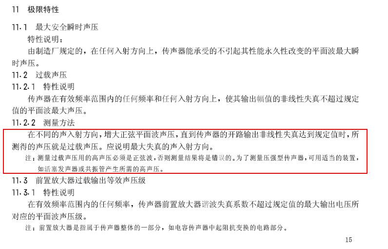

ttl020520
  发帖心情 Post By:2007-11-13 15:40:00 [显示全部帖子]
国标最大传声器声压级定义:
