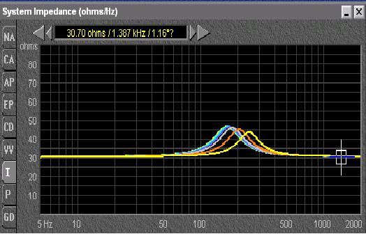

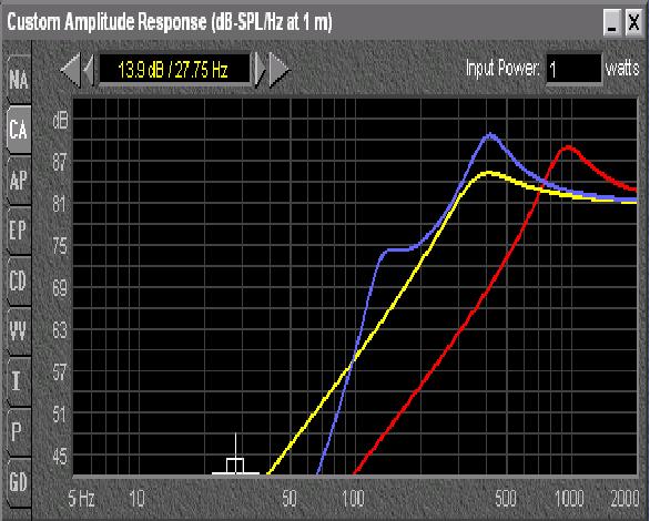

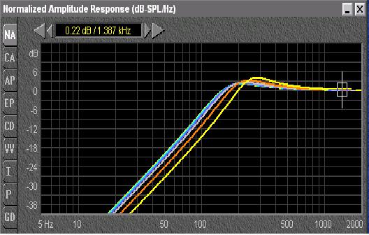

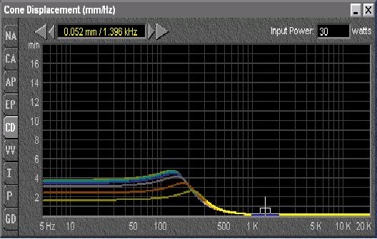

门外汉
加好友 发短信 虾兵
  发帖心情 Post By:2007-11-9 14:34:36 [只看该作者]
沉默并不代表不会,沉默只是为了更好的低调!
门外汉
加好友 发短信 虾兵
  发帖心情 Post By:2007-11-9 14:35:24 [只看该作者]
上面的图好好体会下噻.
bravechen
加好友 发短信 123
  发帖心情 Post By:2007-11-9 16:19:45 [只看该作者]
谢谢!~~请问这是一款什么样的模拟软件!..但我还是想问的是,像这种高Q值的算箱体跟据什么?容积的确定依据 ?这个才是真的想知道的,也是客户想知道的.常规的计算方法算不通呀!这个才是我要跟客户解释的!期待中!
