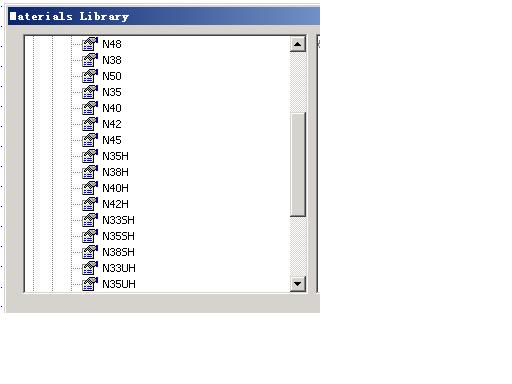

FEMM 用了一段时间,发现磁钢牌号太少,不知如何准确输入其它磁钢性能。请各位大师赐教,谢谢!

参考贴见:http://www.acousticsblock.com/bbs/dispbbs.asp?boardID=2&ID=6338&page=1

自己建的吧,单独的库文件在哪里?

不知道单独的磁路数据库在什么地方,自己向供应商要资料自己建吧!

这已经是公开的秘密了.如何模拟的更接近实际,这就需要看谁的资料库和所对应的供应商磁铁性能的接近性,和充磁机那DD的问题了.

我们也是自己建的,很好用

问题是怎么建,方法能否分享一下,感谢   lianshan1234567@163.com

材料库文件名是 matlib.dat
可以用记事本打开和编辑.
当然,也可以在主界面里添加和修改材料数据.

材料库文件名是 matlib.dat
可以用记事本打开和编辑.

 下载信息  [文件大小:   下载次数: ]
图片点击可在新窗口打开查看点击浏览该文件:matlib.rar
解压到BIN目录下,即可.
