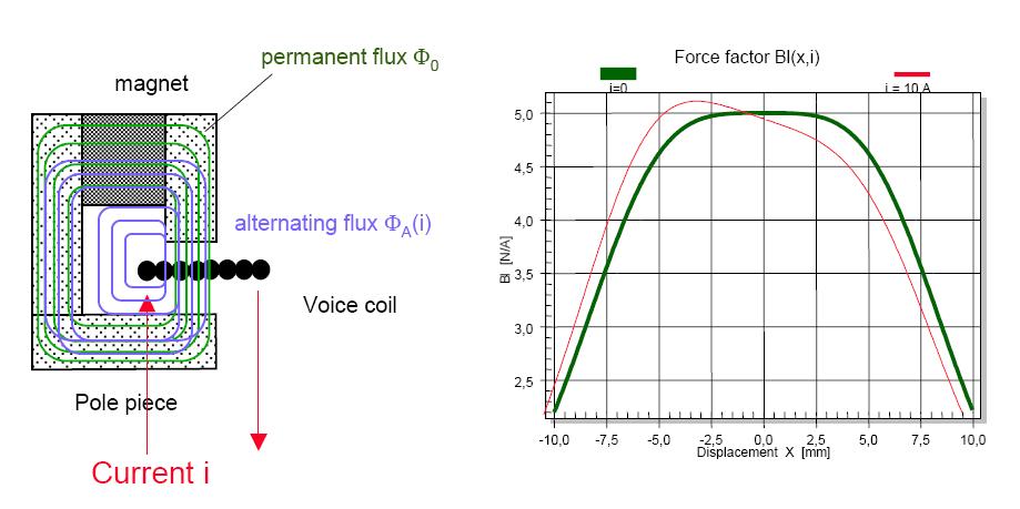

原磁场为对称磁场,加了信号以后由于电流的作用,磁场变的不对称,
大家来讨论讨论,看看对改进磁路设计有没有什么帮助!

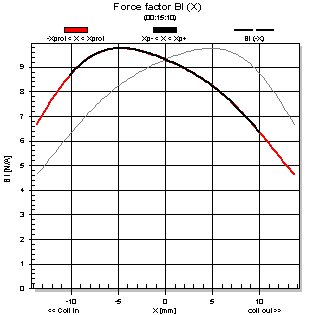

原磁场BL为信号为零时的磁场,可以称为静态BL,曲线随位移对称;
加了信号后开始振动,此时的BL曲线可以称为动态BL,由于电流的作用,磁场发生倾斜,磁场随位移不再对称!
我们设计磁路都是以静态磁场作为参考,而扬声器实际是处在动态磁场的情况下工作,贴上此图,提供些klippel测试结果,请高手们继续分析!

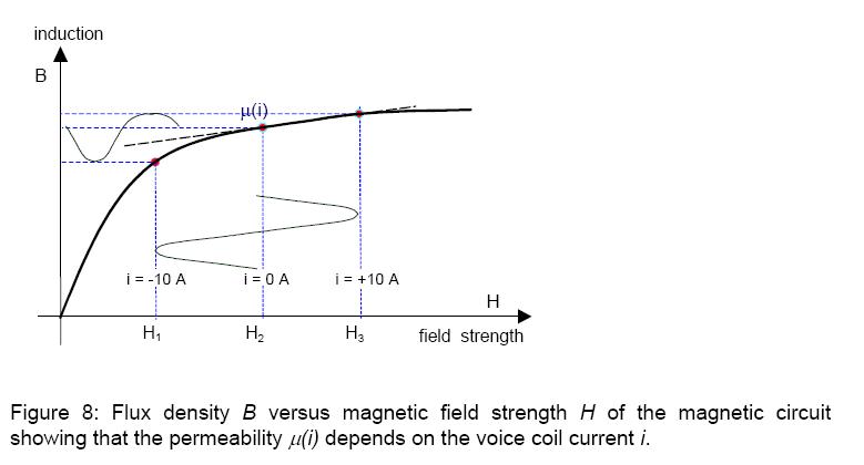

先解释一下为什么加信号后磁场不对称的原理

倾斜原理:
xd们对这问题热情度不够啊

1.KLIPPEL测得的Bl曲线是反应BL-音圈位置x的关系.
你(在后面解释倾斜理论)讨论的是Bl同外加交变
电流的关系,这是两个问题.假如Bl在+10A和-10A不同,
难道音圈在运动到上方(或下方)时就没有-10A(或+10A)通过
了吗? 也就是说电流方向同位移方向的关系是定死的?
2.就是你贴的KLIPPEL的Bl测试曲线图也贴错了.Bl曲线连红黑段都没有?
莫非现在出盗版KLIPPEL了?:)
这图是用画图软件画的吧?
这是我亲手做的喇叭,亲手用KLIPPEL测的,你看看同你的有什么不同?
