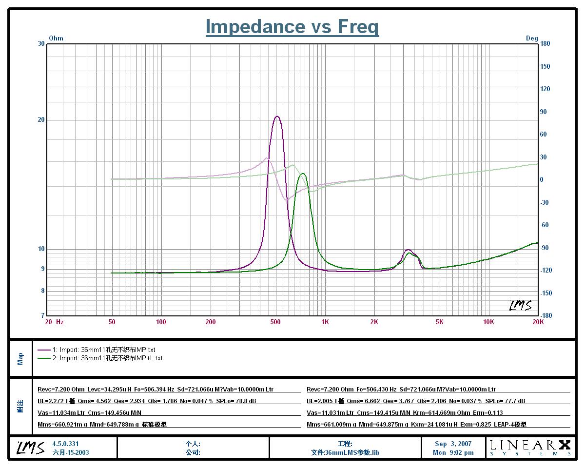

许多测试软件的模型都不一样,这样以来给我们的工作带来了很多不便,下面便是我遇到的问题,希望和大家一起解决:
同一只喇叭,相同的两条阻抗曲线(在3个模型中,都是一样的)

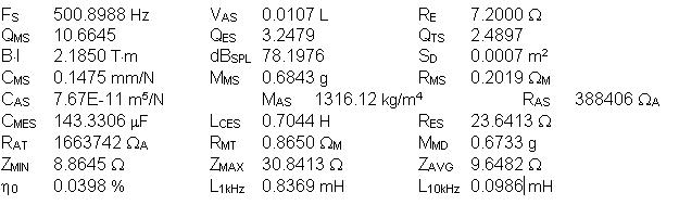

1.在CLIO的模型中阻抗曲线和TS参数的情况如下:
图片点击可在新窗口打开查看此主题相关图片如下:36mm mylar-1.jpg
下面是在LMS中的LEAP-4模型和标准模型里的参数:
图片点击可在新窗口打开查看此主题相关图片如下:36mm mylar.jpg
1.在三中模型中,同样的曲线计算出来的结果确是三种不同的结果,究竟哪一种结果是正确的呢?
2.发现LMS有这问题已经两年多了,其中进行内部校正和外部校正都没有改变上面的情况,不知道究竟是为什么?

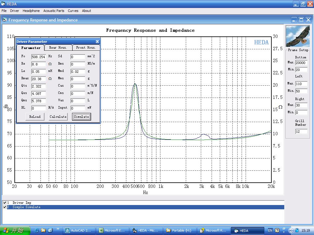

你的曲线测试可能有问题,你给出直流阻抗是7.2OHM,但按7.2计算的参数和模拟回去的曲线完全不对。按8.8OHM计算和模拟出的结果好点,但还是不理想。请检查你的测试设备,阻抗曲线应该是没测准。
明亦未必得道,终即始也。

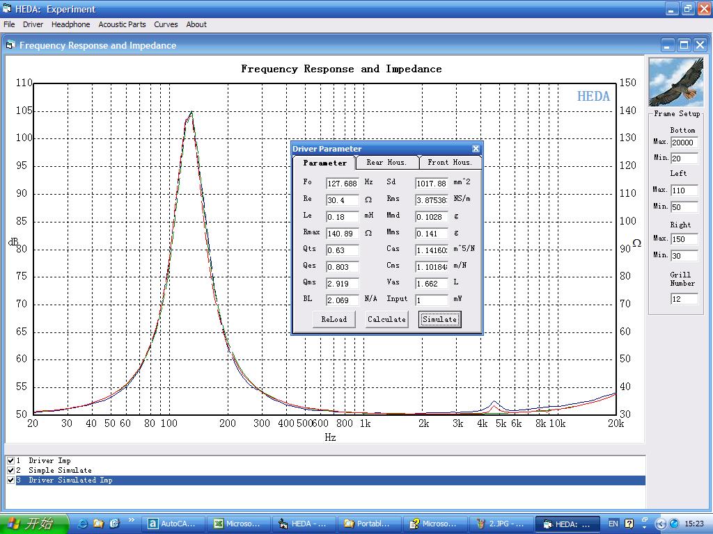

  发帖心情 Post By:2007-9-5 15:31:31 [只看该作者]
看看我自己的一款喇叭的计算的参数和模拟的曲线。
明亦未必得道,终即始也。

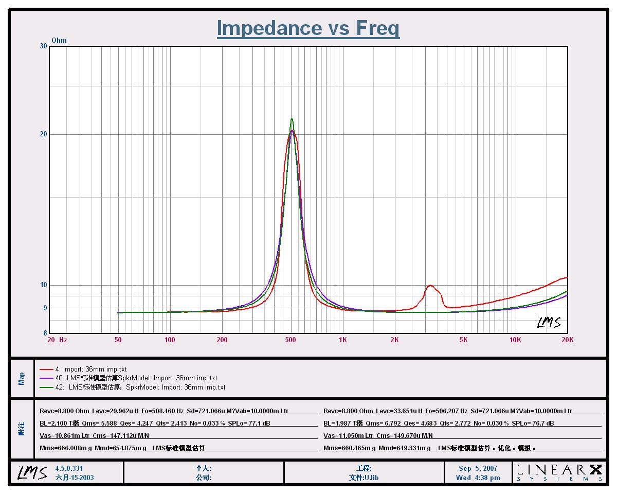

  发帖心情 Post By:2007-9-5 16:56:46 [只看该作者]
在以下计算中直接取有包括接线内阻的阻抗(DCR).
见下图:
有CLIO测试的数据见下图:
有LMS标准模式的计算如下:
图片点击可在新窗口打开查看此主题相关图片如下:lms 36-1.jpg
有LMSLEAP-4模式的计算如下:
图片点击可在新窗口打开查看此主题相关图片如下:lms 36-2.jpg
上图可见由LMS(标准模型和LEAP-4模型)估算所模拟出来的阻抗曲线和原曲线重合的比较好!和老鹰用8.8OHM模拟的基本吻合.但是和CLIO所计算的数据差异较大.
  发帖心情 Post By:2007-9-5 16:58:59 [只看该作者]
这样看来,各个模型(或软件)之间还是有差异.

从结果看你的曲线肯定没测准。估计你这只单元的实际Q值很高,而你的阻抗曲线的Rmax没测准。所以你可以看到,无论是LMS模拟回去的结果,还是我模拟回去的结果,曲线底部都比实际曲线宽,但顶部又都比实际曲线尖。如果把底部做到跟实际曲线一样窄,必须加大Q值,并加顶部加高。
建议检查测试设备及连接线内阻。我测阻抗曲线是直接测两条电压曲线然后计算出来的阻搞曲线。
明亦未必得道,终即始也。
