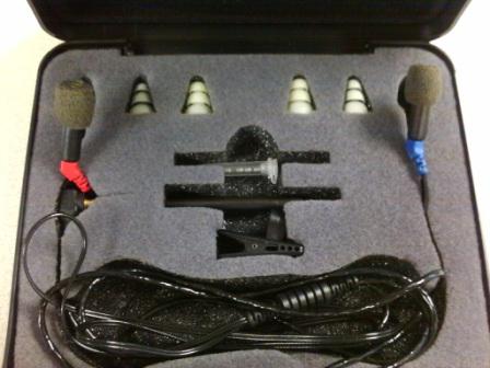

在听过etymotic 和shure众多入耳式耳机之后,本人到现在用的一直是动圈式耳机,虽然手边也有一些动铁耳机,包括一只被众多发烧友反复吹捧的Etymotic的ER4系列耳机。给大家看看我的ER4耳机,要不然可能有人以为我吹牛。这只耳机一直没怎么用,有兴趣的我可以8折卖。请注意耳机上用的是海绵套子,通常用的硅胶套子在盒子里放着。
