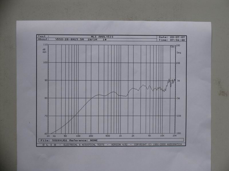

   有一款2寸喇叭,内径为16.35mM的8欧姆 KAPTON骨架,CCAW线4层音圈,发泡橡皮边纸盆,Nd-Fe-B结构的产品频响曲线详见附件(1W/1M),要求从200Hz-20KHz段的曲线平整度保持在±3dB以内,并且产品音质清晰,失真低,请确认该如何改善?谢谢!
图片点击可在新窗口打开查看此主题相关图片如下:调整大小 img_3730.jpg

有没有要求灵敏度及成本?把音圈做成20芯或25芯曲线会平坦起来!图片点击可在新窗口打开查看

SPL:84±3dB,而成本无要求。那请问glaive:是否有20芯的曲线平坦的音盆,谢谢!
