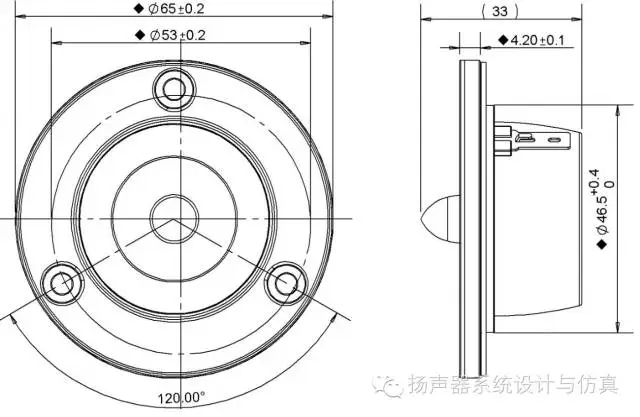

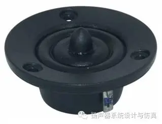

前段时间,一位同事聊起说在找一款高音,高频段需要延伸至40kHz。我想起Tymphany有几款尖鼻子环状高音,当时看到的时候,印象非常深刻,就去其官网上找了下。

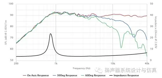

其中一款的图片和频响。
尝试用仿真的手段来探究下。

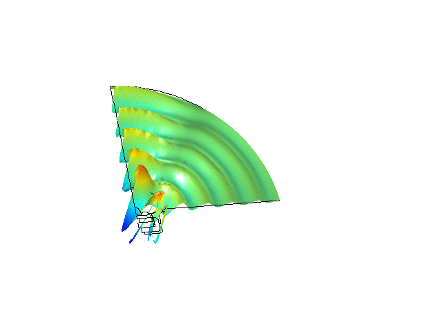

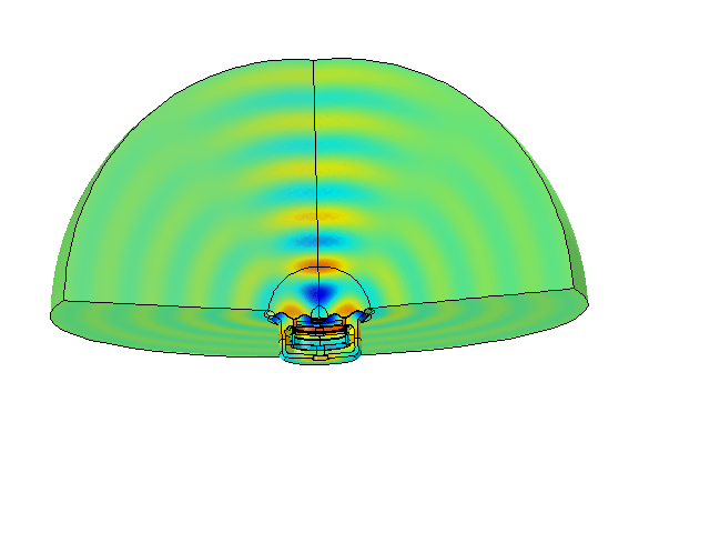

下面是一款环状高音20000Hz,声场声压分布的2d/3d动态示意图。

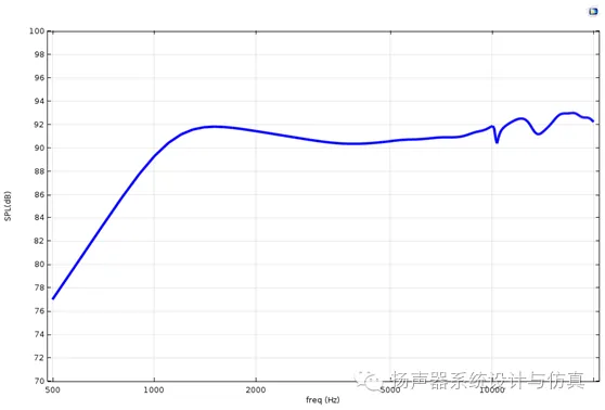

下图是仿真得到的频响曲线。高频延展相当不错。
可以看到11kHz附近有个小的谷。事实上这个谷是仿真模型是磁隙中声场模型不符合实际情况造成。关于这个谷后续单独拿出来讨论。
由此看来,环状高音可以增加音膜结构强度,扩展高频。当然振动面积会略有缩小,灵敏度会略低一点。其实压缩高音也有类似的设计,也是基于类似的考量。
环状高音的音膜材料,音膜几何形状,以及相位塞都会对曲线产生较大影响。想要获得高延展且平坦的响应不是件容易的事。
